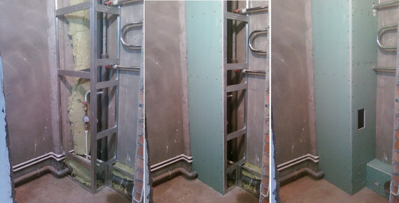

Михаил, канализационная труба из пластика, квартира на третьем этаже, когда все верхние жильцы начинают смывать унитазы:)) или мыть посуду, то в квартире очень шумно получается. Пластик, он как барабан. Для этого изовер, выполняет функцию шумоизоляции. После монтажа короба, тишь да гладь.
Профиль и ГКЛВ покупал в Пилоне.
По времени монтаж короба, занял один день.

dimis111 СПАСИБО!! ТЕПЕРЬ более менее понятно! Можешь ещё написать, где покупал профиль, гипсокартон и зачем ты внутрь короба напихал что то типа изовера? (буду благодарен) И сколько времени заняло?

Я планировол сделать из влагостойкого гипсокартона и потом это дело обложить кафелем. Но как этот гипсократон присобачить? нужны какие то направляющие или что то в этом духе?? Житель - что за профиль?
Блин выложите фотки короба пжст!
