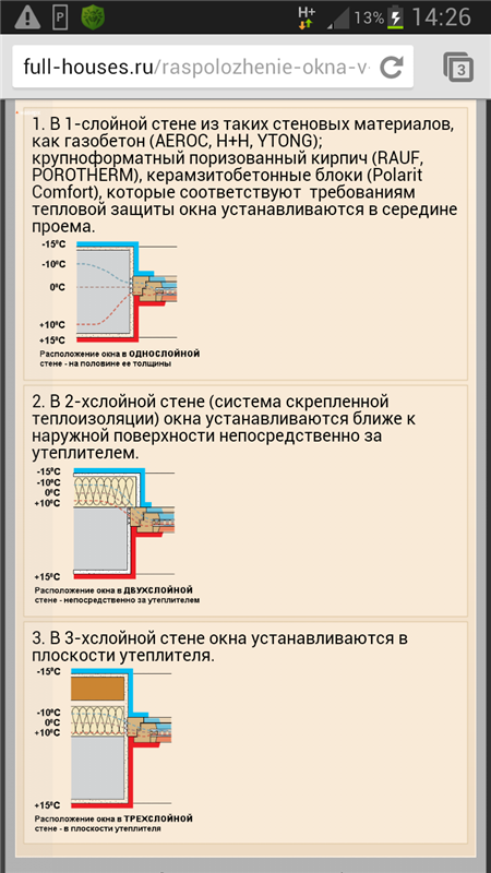

Лев, они правильно ставят окна, в трехслойной стене окно ставится в плоскость утеплителя. Если Равшаны технологию установки не нарушили, то в процессе эксплуатации окон проблем возникать не должно.
