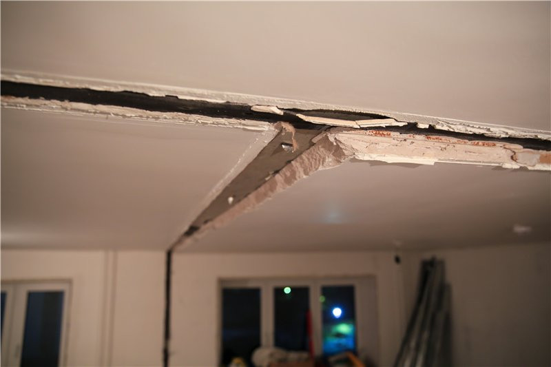

Алексей, если несложно замерьте пожалуйста высоту от пола до самой Толстой части шпаклевки на потолке.
Всем Добрый день! Вчера сделали фото, сейчас попробую тут несколько разместить.
На вид плита ровная, потолок идет нормально,а потом раз и резко 5 см шпаклевки, в чем причина пока не понятно,будем сдалбливать и смотреть.
Наши строители говорят что такой "бутерброд" конечно же рано или поздно упадет, не дай бог если туда влаги чуток попадет
Кактус, уже сейчас трещина по потолку по всей ширине дома - спальня, ванная, коридор, туалет, кухня.

лёля, спасибо. Вот и у меня это расстояние 34 см при высоте 265. Это получается, что у меня по всей квартире толщина потолочной шпатлёвки 5-6 см? О, ужас!
Орхидея, я бы позаботился о своей безопасности, так как знаю как минимум 2 случая, когда штукатурка с потолка обваливалась в малых кварталах, даже есть видео в группе в контакте, но там слой где-то 2-3см, а у вас если 5 или 6, то можно и травму получить!
Объясните мне кто шарит в строительстве- зачем такой слой???????????? им некуда материал было девать?

Орхидея, Во всех комнатах разная высота получилось от 33 до 39 см.
33 см в том месте, где высота 265см
лёля, ну измерьте хоть Вы, пожалуйста, расстояние над окном до потолка. У меня везде высота 265, мне же интересно знать, может у меня по всей квартире потолок толщиной 50 мм.
МиаМиа, ну так -то уровень не зависит от расстояния от пола))) а в ровности плит у Алексея очень сомневаюсь, так как видела свою квартиру в черновом варианте... думаю уровень качества на доме примерно один. А по фото Алексея установить ровность плит в принципе не возможно.

лёля , пока Алексея нет, спрошу, по какому уровню? Если у него одна сторона 271 а вторая 266.Я думаю тут никаких мояков и уровня не было.
Я вижу на фотке сами плиты ровные. Это штукатур с какого то момента решил наслоить, вопрос только в том зачем он это сделал....что там нужно было скрыть,или он пьяный был в усмерть
Алексей, может они штукатурку лепили, чтоб по уровню получилось?

Хорошо, что оранжевый квартал сдавали в черновой отделке, и все делали себе качественный ремонт. В МК же уже не первый раз слой штукатурки с потолка обрушивается.
Алексей, какой подъезд у вас? У меня в зале тоже перепад по высоте 5-6 сантиметров, в остальных комнатах около 3 сантиметров. Теперь боюсь ходить под потолком
ЭТО ПРОСТО ШОК! Допустимая толщина шпаклевки при самой нищебродсской штукатурки-3 мм, не 50мм!!!
И не более 15 мм на весь этаж, а тут 50 мм в комнате!

Я думаю это исключительный случай, Алексей писал что у него изначально была разная высота в разных частях комнаты.
Зачем всем делать штукатурку в 50 мм, когда в стандарте вообще все в миллиметрах должно быть? Один слой штукатурки сохнет около 8 часов, это надо неделями фигачить и материал изводить. Вопрос только в том зачем штукатур это налепил, это реально опасно для жизни, если на голову такой потолок упадет, то страшно представить...
