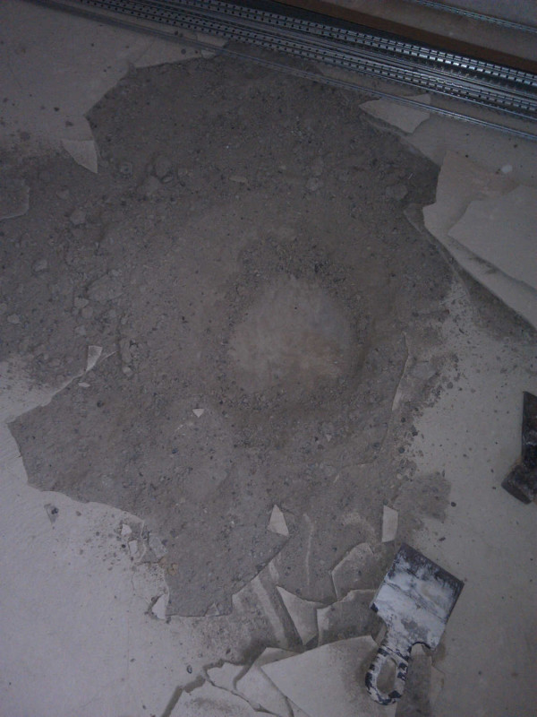

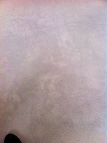

Ничего не меняется у см-сити в строительстве, точно такая же стяжка и у нас была на Капитанской 12. Просто насыпан песок и сверху ровнитель для пола, который пошел весь трещинами сразу после сдачи квартиры нам, строители наши эту стяжку просто лопатами снимали ))
Сосед сверху ничего не делал, слышно как он ходит и слышно как у него стяжка ходит под ним, так как ровнитель явно у него лопнул и стал он уже по песку почти ходить ))

Сначала были такие тонкие трещины, потом они стали разрастаться
лёля, сейчас я померить не смогу, потому что мы полы полностью меняем. Мы когда линолеум сняли, у нас пол потрескался и стал островками отходить, видимо не просушили,+запах был "мокрого асфальта"
Стали вскрывать а там просто песок под стяжкой, он ходуном ходил вот и треснул, песка где-то 6 сантиметров и стяжки несколько миллиметров.
Мы еще 90 дней ждали когда они нам исправят, на исправляли так, что теперь все вдвойне дороже, надо все демонтировать и заново ставить. Все вкривь и вкось.
