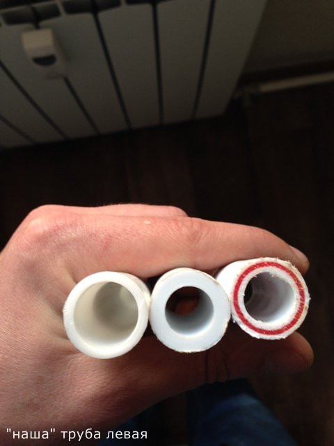

Приходил мой знакомый инженер-большой спец в сантехнике. Принес табличку сроков служб и рабочих давлений для ПН 10 и ПН20. Для первой нашей трубы срок службы при температуре 60 градусов и давлении 0.72 установлен в 10 лет, при давлении 0,55 - 50 лет. Если градусы равны 75, то срок службы при давлении 0,53 Мпа тоже 10 лет. А вот ПН 20 при этой же темп-ре выдержит за 10 лет давление в 2 раза большее-1,07. Сам он ставит всем трубы внутри армированные-они надежные, их не карежет. Он сможет мне переделать-заменить трубы горячего водосн-я и заодно и холодного. Стоить мне это будет в 10 тр. Кроме того, нужно искать кафельщика, который частично разрушит короб в гостевом туалете и кафелины в ванной. Еще надо найти такой же кафель и его потом выложить, восстановив короб. В кухне все вроде проще- короб не тронет, спаяет все внутри кухонного гарнитура, только посудомойку отсоединить нужно и вытащить. Хотя я не представляю, как в этой тесноте там он все это сделает, не отодвигая гарнитур. Но сказал-сделает. Вот такие дела грустные! Еще и надо вызывать УК-снимать и устанавливать пломбы на счетчиках воды. Работы на 1 полный выходной. И затрат тыс на 15((( А делать надо. Буду в понедельник звонить еще в Новый город, что они скажут про кафель, короба, пломбы и пр пр. Но я доверяю теперь только своему сантехнику

Мы будем менять не только трубы горячей воды, но и холодной обязательно. Потому что они того же качества,такие же тонкостенные. Меняем за свой счет, потому что затраты на замену сейчас и затраты за возможное возмещение ущерба несоизмеримы.

Фото опубликовал без получения согласия автора. Приношу извинения, впредь такое больше не повторится.
