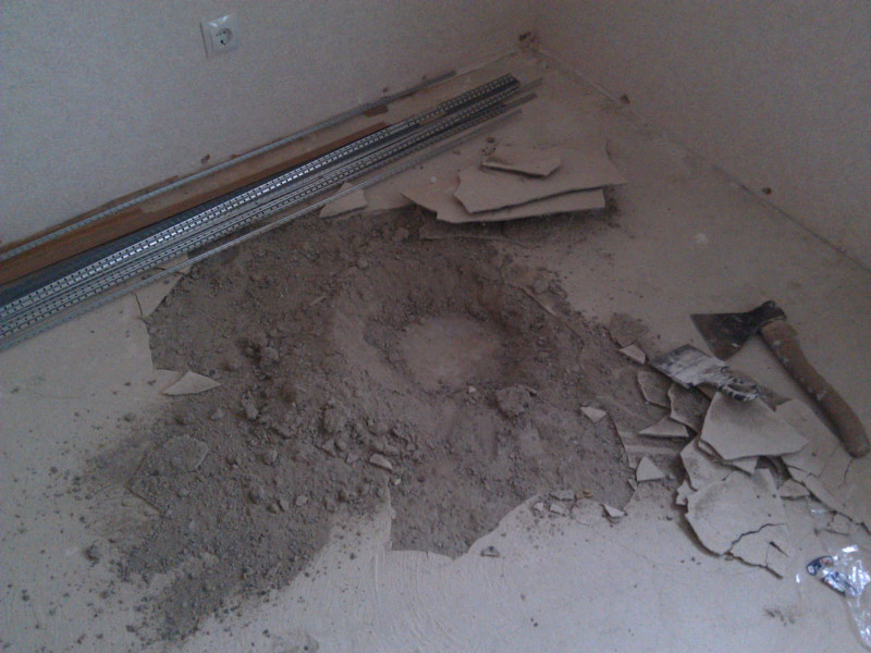

Сергей, Ну можно снять слой стяжки, положить фанеру (на песок вроде ровненько ложиться) и сверху ламинат

они этот песок в жидком виде подают с нижнего этажа на верхний там разливают заравнивают и сверху финиш, все предельно просто и без заморочек. поэтому если копнуть там и песок

А что в суде по полу предъявлять? По стенам, к примеру, понятно - должны быть по СНиПам в таких допусках, а они совсем в других. А с полом как? Нигде вроде и не написано что там должна быть песочно-цементная стяжка, везде написано "на полу линолеум" :)
У меня был случай - вызвал фирму стелить ламинат, говорю проверьте пол и если надо переделайте, в итоге сказали пол нормальный, залили просто финишным ровнителем почему то самой минимальной прочности, объяснив, чтобы основание не треснуло, потому что слабое. потом постелили ламинат, дали гарантию. Прошло несколько месяцев, в одном месте ламинат стал странно проваливаться, я вызвал других ребят, они сняли несколько штук ламината, и тамбыл вообще замес, по приколу вжарили туда перфоратором, а там песок. гребанный песок. я вызвал ребят которые стелили мне ламинат, предъявил что они не шарят, вернули мне деньги, потом ламинат весь убрали, убрали ровнитель который лили мне эти ребята, потом какой то раствор кторый лили см сити, и просто под этим пирогом нереальное количество песка,скороче я долго матерился, потратил кучу денег и времени, но мне сделали как следует. причем у соседей под заливкой см сити тоже песок. отсюда я сделал вывод что песок везде. просто он залит сверху каким то ровнителем, который горе строители называют нормальным полом. кстати когда переделывали мне пол, все обои отвалились. пришлось клеить другие обои. не вверьте никому что пол в малых кварталах хороший. готовлю доки в суд, чтобы с смс сити поднять денег. весь этот беспредел запротоколиловал.

Эх, не сохранил я фото, когда сами работники, устранявшие претензии, перфоратором мне пол сверлили по всей квартире. Они пытались найти самое маленькое расстояние до плиты. Вот попробуйте перфоратором у себя, если конечно, не постелили уже ламинат. 5 мм сверло будет с трудом заходить, а потом по песку)
Сказали что пол хороший - возможно они не умеют пол переделывать. Это ведь надо все разломать, тонны мусора спустить, вызвать вывоз мусора, потом закупить песок с цементом, замесить раствор, потом это все дело уложить, потом пол сохнет недели 2 (так то по нему можно ходить на следующий день, но влажность дикая 2 недели стоит. Вот думаю проще работникам сказать все все окей, надо только немножно сверху долить ровнителя - это все умеют, ещё и за это дополнительно денег взять
Вот такой там пол ) не знаю кто вам там говорил что пол хороший
Леха, Орхидея, и мы полы делали, песка там нет. Знакомые с ул.Навигационная писали претензию по потолкам (в течение гарантийного срока), им заделали трещины.

Леха, хорошо, если там песок, его хоть можно просто выгрести и сделать нормальный пол. Но вот соседу рядом парни укладывали ламинат, сказали, что пол хороший, только неровный, они всего лишь выровняли. И в первом подъезде кому-то делали, тоже сказали, что пол хороший. В первом подъезде делали нерусские, в нашем русские, причём сказали, что это уже не первая квартира в нашем доме, где они делают полы, и нигде про песок ни слова.
Орхидея, Нет там цемента, там песок.
