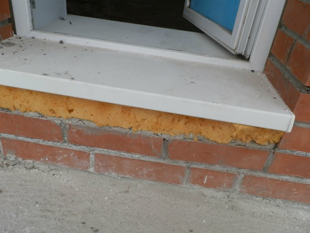

А разве так можно делать пороги балконов??? мне вот любопытно, сколько такая конструкция протянет.. а то пена просядет и порог треснет...
И как это все демонтировать то теперь? вырезать пену и кирпичи подсовывать???

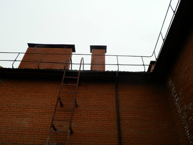

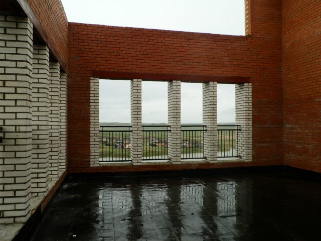

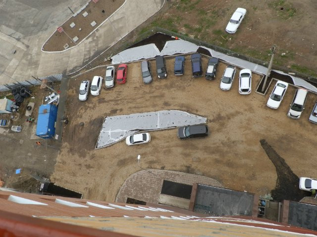

И последнее, сходил на общую крышу, как раз в дождь! Неудивительно что она протекает. Водоотводы со скатов хлещут воду прямо на "балкон" не выполняя свою функцию. А гидроизоляция самого балкона ограничена тем, что ее просто расстелили и даже не залили гудроном швы. К тому же ската к сливу не обеспечили по всей площади скапливаются лужи которые очевидно и проникают под гидроизоляцию. Парковок будет мало, сейчас далеко не все живут в доме а машин уже прилично стоит, еще и строители паркуются наверно тут же, так что будем как все в тесноте и обиде)))

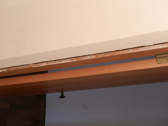

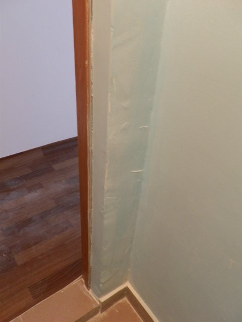

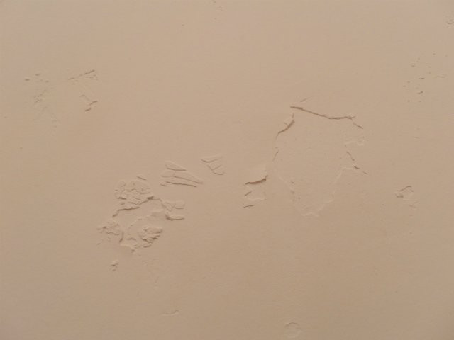

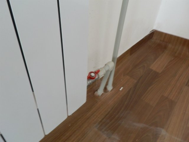

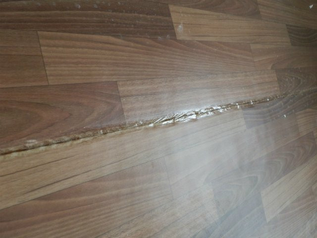

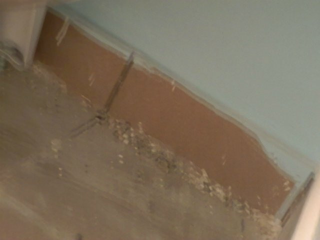

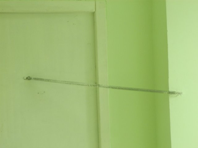

Что напрягло... Облупившуюся в чулане крашенную шпатлевку можете тоже оценить, представляю такую покраску по всей квартире. Стены хоть и волнами но я по большей части доволен. Хотя вот в туалете они от чего то угол к двери ровнять не посчитали нужным. Линолеум сшит ужасно! Он под замену но пару лет то по нему ходить :( В ванной кафель положен отвратно. Под ванной ощущение что он просто лежит, даже не на цементе! (фотка смазалась к сожалению) В квартире не везде поставлены патроны для лампочек. Порог на балконе установили на слой пены 10 см, под ногой он проминается с омерзительным пенопластовым скрипом! Порадовали криво выходящие из пола отопительные трубы у батарей... даже не знаю как на них реагировать. Среди мелочей отошедшие от стен косяки дверные. Розетки относительно ровные, однако по причине некрашенности стен всюду метки строителей. Входная дверь из фольги, это уже известный факт, но кроме прочего я так понял при осмотре, что она держится на строительной пене! ))) Вынимать ее проще будет. Порадовали "держатели" дверей общего коридора!!! Стыд то какой! Хлопают двери так, будто из ружья стреляешь!
