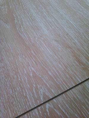

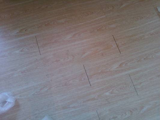

subaru035,
ни то и не то. просто наглядно показал, чем линолеум отличается от ламината. Против ламината ничего не имею, мне лично нравится этот материал. Смысл фотографий в том, чтобы показать ВОЗМОЖНЫЕ проблемы после укладки, когда не придают значения подготовке. С линолеумом в этом плане, намного проще.
Часто бывает, люди страшилки пересказывают как "ламинат заламывается, трещат замки и т.п.", но мало кто представляет себе, как это. На фото показано.

Соседи, мне кажется, выше выложенные фото, это либо реклама,либо развод. Уже больше недели назад,пацаненок положил ламинат, ценой,за 450 рублей кв2.он не разошелся , ни поломался,хотя мы уже почти все вещи перевезли. Прошу заметить , что пол мы не равняли. И по лазеру, в квартире все углы ровные. А полы прям по маякам отошли. Так что у меня к Арбану претензий, не то что нет, я даже разницу , в 14 тыс Заплатил , и доволен !

Разошлись торцевые замки? Ламинат, который я выбрал с торцевыми замками квик-степ, с синей полоской и замки обработаны воском, но я собираюсь в любом случае при сборке мазать герметиком. Руки растут вроде из правильного места. Перепад пола максимум 1см это по диагонали в разных концах комнат. Сегодня составлю более точную картину пола, поумерю через каждый метр по лазеру.
Алексей, ламинат вообще то сложнее укладывать, чем линолеум:) Ещё такой нюанс по гидропрницаемости - при покупке ламината, обратите внимание на замки, бывают вощённые(обработанные воском) и сухие. В последнем случае, важно обработать замки специальным герметиком(выполняется в процессе работы по укладке). Часто и вощёные замки, тоже дополнительно обрабатывают герметиком, на всякий случай, особенно в помещениях кухни, детской или в зоне прихожей. Ну и немаловажную роль играет ровность поверхности основания пола.
Иначе могут быть проблемы, как например
Это фото было выполнено через три-четыре дня после укладки.
Ну тут одна грубая ошибка клиента - упрямство.
После моей настоятельной рекомендации по настилу линолеума(в целях экономии), из-за крайне неровного пола, в день когда я ожидал доставки рулонов линолеума, привезли ламинат. Вначале клиент недовольно поморщившись на моё изумление, заявил, что сам будет стелить его. Через день, видимо после неловких попыток собрать первый ряд, позвонил мне и попросил меня выполнить эту работу. Был очень громко предупреждён о последствиях, и сказал "пох". Типа, прожить хотя бы годик, потом новую квартиру купит.
