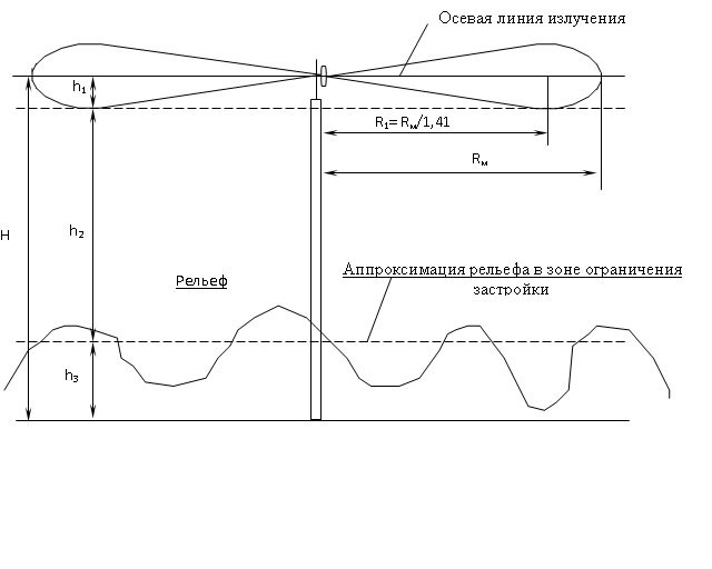

упс ошибся ) угол там не 30 и 15 а 20 и 10 ) считал же для 20 ) а результат правильный написал )
плохо значит учились в школе )) для тех кто прогуливал математику ) чтобы посчитать нижнюю границу поля (h2) на определеном расстоянии от антенны (R1) возьмем для примера угол диаграммы большой, 20 гр например
из картинки получаем для например 500 м от антенны
h2=H-h1=H-R1*tg(30/2)=180-500*tg 15 = 92 м от земли ) ниже мертвая зона
для справки высота 17 этажки примерно 50 м )
а вот посчитать рассотояние на котором уже безопастно попадать в луч это посложнее ) для тех кто не прогуливал физику в институте )))

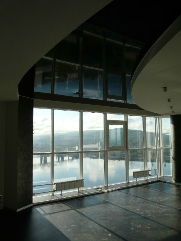

Решила оставить свое мнение по поводу шикарного вида из окон. На самом деле - это все такая ерунда, видом любуешься первых недели три, потом просто не обращаешь внимания. Ну, если только, домохозяйкам или пенсионерам нечем больше заниматься. А у основной массы дом-семья-работа. Сидеть и смотреть в окна просто времени не будет.
ИМХО не правы.

ну на самом деле и им особо напрягатся нечего ) на том расстоянии на котором нижняя граница доходит до уровня верхних этажей напряженность поля уже должна быть в рамках допускаемых Санитарными правилами и нормами (так называемая зона ограничения застройки)
“Электромагнитные излучения радиочастотного диапазона (ЭМИ РЧ) )
тоже расчитывается всё ) кому интересно могут найти )

http://i037.radikal.ru/1210/e2/8ca858c4970c.jpg
картинка )
пояснения: H - высота центра антенны, ну если башня метров 180 будет грубо так и взять, чуть меньше
угол диаграммы направленности мона взять ну примерно 20 гр )
а дальше нижнюю границу поля h2 посчитать задача из школьного курса тригонометрии )))
Спасибо.
Итак понятно, что напрягаться должны жители академгородка, домов на свободном в районе СФУ.
