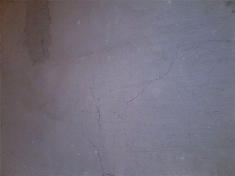

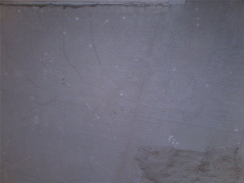

Василий В., делали сразу руководствуясь тем, что на толстого в кирпиче сделали тоже все сразу и не прогадали, но тут вышло иначе. Хотя качество стен, потолка и даже стяжки порадовало. Стяжка на новосибирской 1 А хуже (трещины, бугры), зависит от того, кто делал скорее всего

Василий В., нет УК не привлекали, сначала я думал что причина- не правильно сделали каркас под гвл и гкл, это было когда лопнуло три плитки в одном месте. Писал в кнауф по поводу стыков, они ответили- не должно быть. Потом потрескалось рядом с колоннами, потом потрескался кафель поперек. Вообщем теперь трещины вдоль и поперек есть.
Житель, вы совершенно верно отметили, что причинами просадок и растрескиваний перекрытия и стен могут послужить и нарушения несущих конструкций при незаконных перепланировках. На Новосибирской 5 вы не разбирались с участием УК по своей проблеме?

На счет усадки я тоже так думал, но у меня на новосибирской 5, трещит (лопается кафель) и по примыканию и на стыке гипсоблок-гипсоволокно (при этом стык гипсокартон-гипсокартон не трескается), и на стыках гипсоволокно-гипсоволокно. Причем потрескалось это в одном "крыле" в другом все норм.
На толстого 17 у нас пощли трещины по штукатурке несущих балок после того как в двухуровневой квартире на самом верху ломали все стены (укрепляли потом швеллером)
у монолита усадка небольшая и то - в основном на нижних этажах - трещит по примыканиям к несущим.
