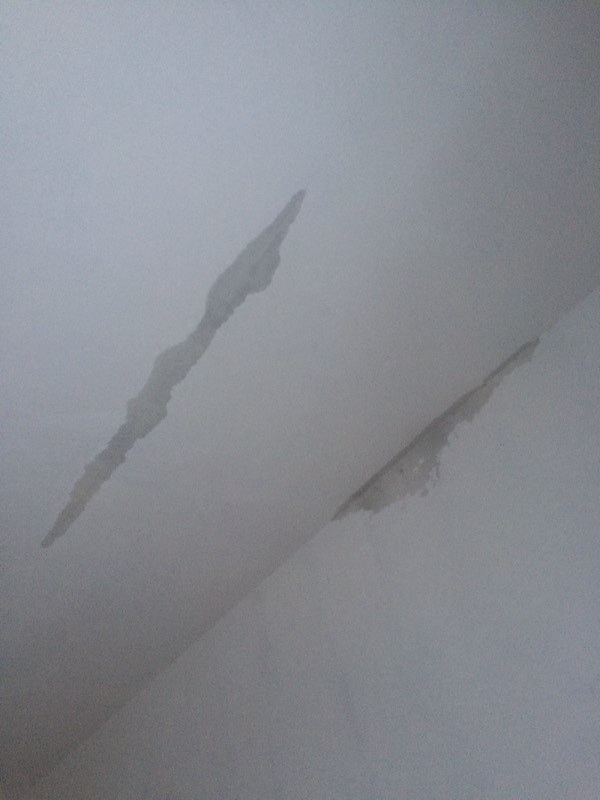

Если кто-то считает, что метровые стены арбана теплее 80-сантиметровых, спешу "порадовать". В Коломе-1, стена 98-см плюс сантиметров 40 вентфасад (итого почти 1.5м). Сверлим дырку для крепления плинтуса (под дюбель 4см) и вуаля - в ветренную погоду сифонит как из вентилятора.

gogi может и хорошо, что у вас сразу это выявилось. построено то одинаково, у других значит позже протечет(
Gogi попробуйте осветить квартиру!!!
Только у меня, только в однушке
gogi ну трындец((( У вас одного эти проблемы или у всех на верхнем этаже?
и смех и грех!)) пока решали как устранить одну проблему, нас затопило с техэтажа. за одно решили сделать гидроизоляцию от меня))) делайте ставки, какая у меня будет следующая проблема?)))
