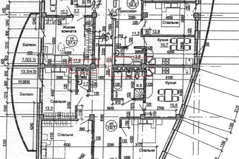

поздравляю, а нам запретили это делать из соображений безопасности. стена что соприкасается с соседской 4х вся пронизана железной арматурой, мы кое как 30 см прошли штробой, пошли узнавать мои мастера относительно этой стены, нам сказали категорически не трогать!
Стены между 4-кой и 1-кой и 2-кой монолитные несущие. см. схему.
Их штробить очень трудно, а горизонтально почти нереально, только если алмазной резкой.
Вам проще трубы пластиковые, а лучше из гофрированной нержавейки (lavita они будут тоньше пластиковый) в стяжке прокинуть возле стены.
все было бы складно, но загвоздка в том, что в нашем доме единственное, что трогать нельзя перепланировками - это сан.узел
Откуда информация, что в нашем доме нельзя трогать санузлы?
Мне например не нужен 2-ой санузел.
Гость с Орбиты, информация от инженеров, арматура в стенах сан.узла, даже штробу под трубы нельзя проложить (это уже проверено лично), и в той твк рекламе-программе, что дунаев ведет, тоже самое сказал руководящей должности красстроя представитель, цитирую "единственное, что нельзя трогать - это сан.узлы"
мы спокойно врезали все трубы в стену сан.узла!
