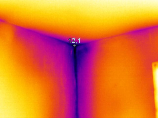

Из отчета по тепловизионному обследованию (выполнялось специализированной организацией подобный случай):
Причина температурной аномалии: нарушения герметичности, недостаточное заполнение стыковых участков жидкими полимерами либо раствором.
Рекомендуется: произвести герметизацию со вскрытием - швы с участками тепловых аномалий вскрыть, старый герметик и утеплитель вычистить, вместо них уложить новый качественный утеплитель и герметик в полном объёме согласно рекомендациям по герметизации и утеплению стыков.

А мы сегодня тепловизором обследовали нашу новую квартирку. Вот самое холодное место.
