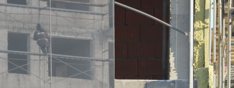

Да, ответ уклончивый, но другого и не ожидал, хорошо что вообще ответили. Но думаю ждать сдачи дома раньше срока не стоит... темпы вообще замедлились. По конкретике косяков: по монолиту, оконные проемы сделаны не по размеру, поэтому при установке рам в некоторых проемах приходится работать перфоратором и болгаркой!!! для расширения их, а в некоторых наоборот, после установки рам остаются такие зазоры что просто страшно! Что касается фасада: плиты минеральной ваты крепят в перемешку целыми и мелкими кусками (видимо у них безотходное производство), пленка заворачивается в оконных проемах короткими кусками, так что они тут же выпадают и от кронштейнов строительных лесов остаются большие разрезы (кстати сами кронштейны не удаляются а просто загибаются) и еще много чего если внимательно отсмотреть фотографии.

DV,Маркиза24, а что конкретно не устраивает? Монолит по моему идеальный, пакеты теплоизоляции лежат с перекрытием. То что рвёт ветрозащиту, то это при установке облицовки поправится. Если крепить её более чаще, то из монолита останется решето.
Маркиза24, полностью поддерживаю, качество не очень хорошее и это касается не только фасада, но и самого монолита, видимо отделу проектного контроля и его начальнику до таких мелочей нет дела...
Маркиза24, дырки и разрывы ты имеешь ввиду тепло и ветрозащиту?
А меня напрягает, что все делают как попало, все коряво, в дырках и разрывах (сугубо мое мнение).

Если присмотреться можно различить - Контур
По всем признакам работы ведет тот самый "Контур" (на строительных лесах и на одежде работников есть надписи - ПСК Контур). Сегодня видел как разгружали окна, возможно в скором времени начнут их устанавливать.
Маркиза24, Судя по камерам - народ ползает по фасаду. Может не они являются подрядчиками? Вот с окнами работа встала.
