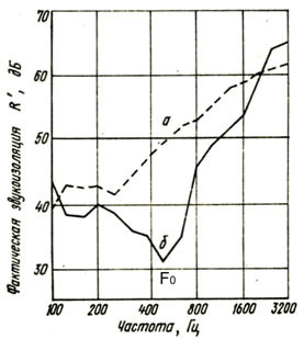

К сожалению Вы реализовали два популярных мифа звукоизоляции. Наклеенная пробка никак не влияет на уровень проникающего шума, а вот оштукатуренный пенопласт - это по сути резонатор, усиливающий шум, проникающий через стену.
Это происходит из-за резонансного провала, который находится в районе 500 Гц - частота, на которую настроены человеческие уши ;) - это середина речевого диапазона.
График Вы видимо уже видели, снижение индекса изоляции воздушного шума может достигать 15 дБ:
Пробку можно было бы и оставить - она бесполезна для звукоизоляции, что есть - что нет :), по пенопласт нужно снять обязательно - этим Вы восстановите звукоизоляцию стены.
После этого монтируйте звукоизолирующую облицовку стены на виброразвязанном каркасе; минимум два слоя обшивки - снимите пенопласт и место появится :)
