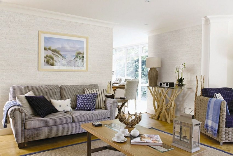

Здравствуйте,какая ширина пробковых обоев на бумажной основе?
Ширина пробковых обоев 50 см. Разновидность их не очень большая, против простых обоев, но выбрать есть из чего. Они очень привиредливые в использовании - боятся влаги, тяжело их клеить, а снимать так и подавно.
