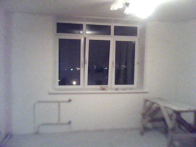

Тепловизором не проверял, но на ощупь разница весьмя ощутима. На внешнюю сторону наносить пока не буду. Сначала разберусь с вентиляцией.

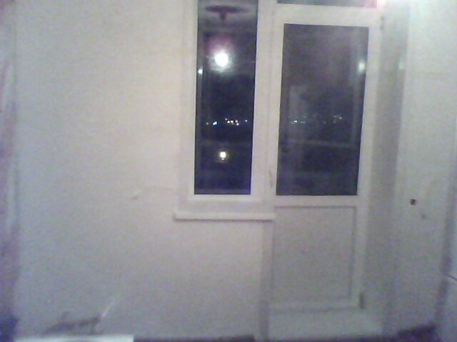

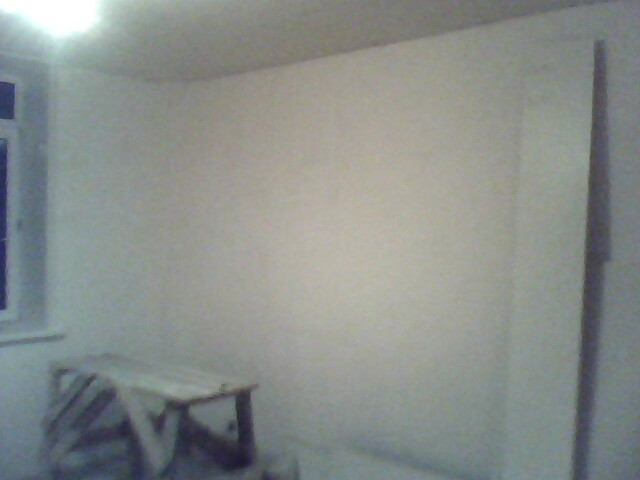

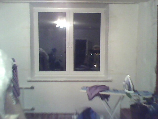

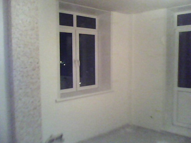

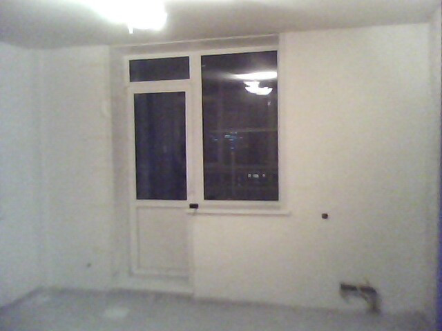

Во время своих попыток "ремонта" Монолит обмазал одну из колонн неким средством, напоминающим гашёную известь. После этого, вместо однородно намокающего угла я получил висящие крупные капли конденсата на потолке.
Предположение, что промерзание углов устранится после ремонта стен, увы, подтверждения не получило.
Почитав всяческие форумы и различные статьи, пришёл к выводу, что придётся экспериментировать.
Решил попробывать с новейших технологий :).
Граждане форумчане, представляю Вашему вниманию теплоизоляцию "корунд фасад". Вещь - потрясающая! Представляет из себя сметанообразную массу белого цвета, наносится как штукатурка, поверхность готова к оклейке обоями через 24 часа, от белого матового потолка практически не отличима. Наносил металлической "гладилкой" на стены и потолок толщиной, примерно, 1мм.
Битва за сухие углы завершена. :)

Отремонтированные комнаты. Осталось оклеить обоями и дождаться зимы. О результатах отпишусь. :)
