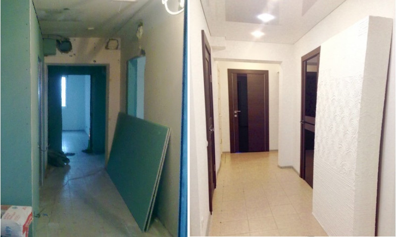

Вот пример покраски стен после предварительной подготовки(штукатурка, шпатлевание, шлифование, наклеивание стеклохолста), стены хоть из шланга можно водой поливать, краске ничего не будет.
