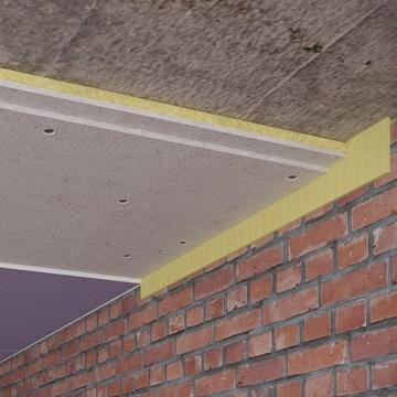

Добрый день! Можно применить бескаркасную систему ЗИПС . Ее применять как на потолок так и на стены. Система ЗИПС бывает разной от самого тонкого 53 мм ( ЗИПС-Вектор ) до самого толстого 133 мм ( ЗИПС-Синема ) Чем толще сокструкция зипс тем лучше звукоизоляционные свойства конструкции. Система легко и просто монтируется, просто прислоняется к стены или потолку и прекручивается специализированным крепежом для панелей. Крепеж бывает для стеновых панелей, так и для потолочных. В чем разница? В потолочном крепеже дополнительно идут еще два металлических анкера, которые в винчиваются центральные виброузлы панели. Панель тяжелая около 20 кг, что и дает высоких индекс звукоизоляции. Тем тяжелее и толще звукоизоляционная панель тем лучше будет его звукоизоляция. После монтажа панели зипс нужно на него закрепить звукоизоляционный лист гипсокартона. Для это лучше применять листы Гипрок Аку-Лайн .

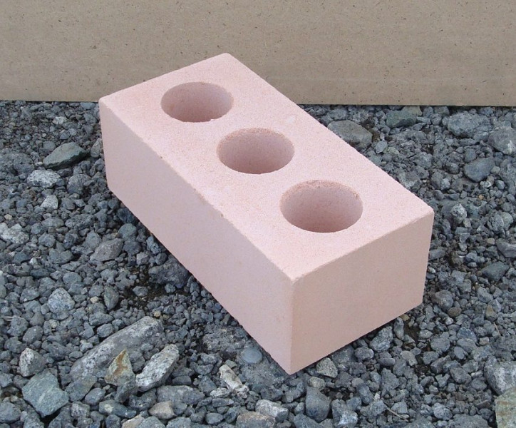

Всем привет!Я вот когда делал себе ремонт в частном доме, менял стены(улучшал), я искал материалы которые подходят для звукоизоляции-какие лучше, и мне подсказали , что лучше положить силикатный кирпич - он поглощает звук, и я решил попробывать положить и оказалось, что это правда и он действительно не так сильно пропускает звук, как я думал.
