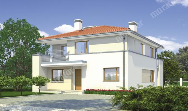

Здравствуйте!
При проектировании любого объекта (в Вашем случае индивидуального жилого дома), в обязательном порядке учитываются климатические условия района строительства и климат в Европе (Польша) значительно отличается от нашего - сибирского. Поэтому принятые технические решения в указанном Вами проекте зачастую будут несостоятельны в условиях Сибири.
Например:
в указанном проекте предусмотрена следующая конструкция пола:
Пол на грунте песчаная подсыпка 30 см + бетон 10 см + рубероид + пенополистирол 15 см + пленка + бетонная стяжка 6 см + отделка пола
Учитывая, что глубина промерзания грунта в нашей местности 2-2,5 метра (зависит от состава грунта), с таким полом неизбежно произойдут неприятные изменения при сезонном промерзании/оттаивании грунта, т.к. при замерзании почва расширяется (поднимается) в связи с тем, что в ней всегда имеется какое-то количество воды. При замерзании вода расширяется и давит на стенки например металлической бочки с такой силой, что металл не выдерживает давления и разрывается.
В случае с нашим полом та же история.
С фундаментами, аналогично (зависит от грунта). Фундамент "поплыл" и несущие конструкции жилого дома покрылись трещинами в лучшем случае.
Исходя из этого я бы не советовал покупать такой проект...
Если Вам понравилась планировка и архитектурный облик данного жилого дома, то целесообразно создавать данный проект с учетом всех особенностей проектирования и строительства в наших условиях.

Доброго времени суток. Купили недавно участок, и хотим с женой построить дом. Решили не делать самострой, так как потом может вылезть боком, и сейчас находимся в процессе поиска проекта дома. Пока наткнулись на польскую компанию, и там подобрали себе проект. Этот:
http://www.proekty-muratordom.com/proekt_utrenniaia-rosa,2251,0,0.htm?c=55
Но так как абсолютно не разбираемся в проектировании, хотелось бы у форумчан , и связаных с проектировкой спросить - покупать проект у фирмы или все таки нанять архитектора, сделав у него заказ на проект?И еще интересует, может кто-то что-то слышал о данной компании. Заранее спасибо)
