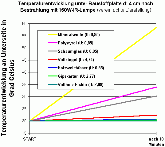

ВСЕ виды теплоизоляции основаны на ошибочной гипотезе теплопроводимости сумасшедшего француза Фурье (Fourier). Он полагал, что движение тепла передается преимущественно по воздуху. ЭТО НЕВЕРНО! Наибольшая часть энергии передается на уровне инфракрасного, то есть теплового излучения. Фурье не знал ни о каком излучении, которое позже открыли и подробней исследовали Curie, Rоеntgen, Boltzmann, Planck, Wien и их коллеги. В строительных сооружениях имеет значение: все плотные материалы в доме могут хранить и снова излучать тепловую энергию. Однако, обыкновенные "теплоизоляционные материалы" (пенопласты, стекло - и минеральные ваты, войлочные материалы и т.п.) не имеющие накопительную способность не останавливают проход теплового излучения, они только уменьшают прием тепловой энергии молекулярного движения теплого воздуха. (Доказательство: результат измерений "Лихтэнфельзского экспиремента" ("Lichtenfelser Experiment":
Что значит пара килограмм массы воздуха в помещении по сравнению со многими тоннами конструкции того же помещения (потолок, пол, стены, мебель)? Меньше чем 1%! Однако только достаточная тепло-накопительная способность может предотвращать утечку теплового излучения и эффективно защищать здание от холода. Поэтому массивная постройка всегда была и остается единственно-правильным решением. Кроме того, нигде не существует строительно-практического доказательства, что изоляционные материалы в доме могут экономить энергию √ только поддельные счета производителей с их продажными или выжившими из ума ╚ученых╩. На самом деле применение изоляционных материалов вызывает мокрую разруху внутри и (или) снаружи здания, бюллетенит жильцов и требует даже большей отопительной энергии, так как солнечное излучение ╚затеняет╩ стену. Почти все "утепленные" дома показывают это по прошествии короткого времени.
